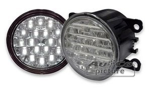

Ou carrément changer le feu par ce genre là:
En vérifiant bien l'homologation et l'affectation, et toujours en modifiant le câblage.
