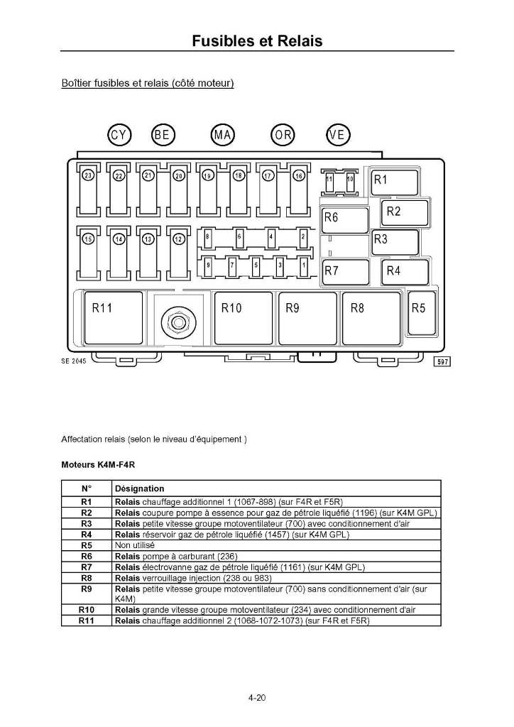

Bonsoir,
Voilà un document qui peut t'éclairer si c'est le bon modèle à savoir, un 2.2l DCI.
J'éspère que ça puisse te servir, je continu mes recherches et je posterais un message dès que j'aurais quelque chose.
Bonne soirée.
Cordialement.
PAPOUNET73

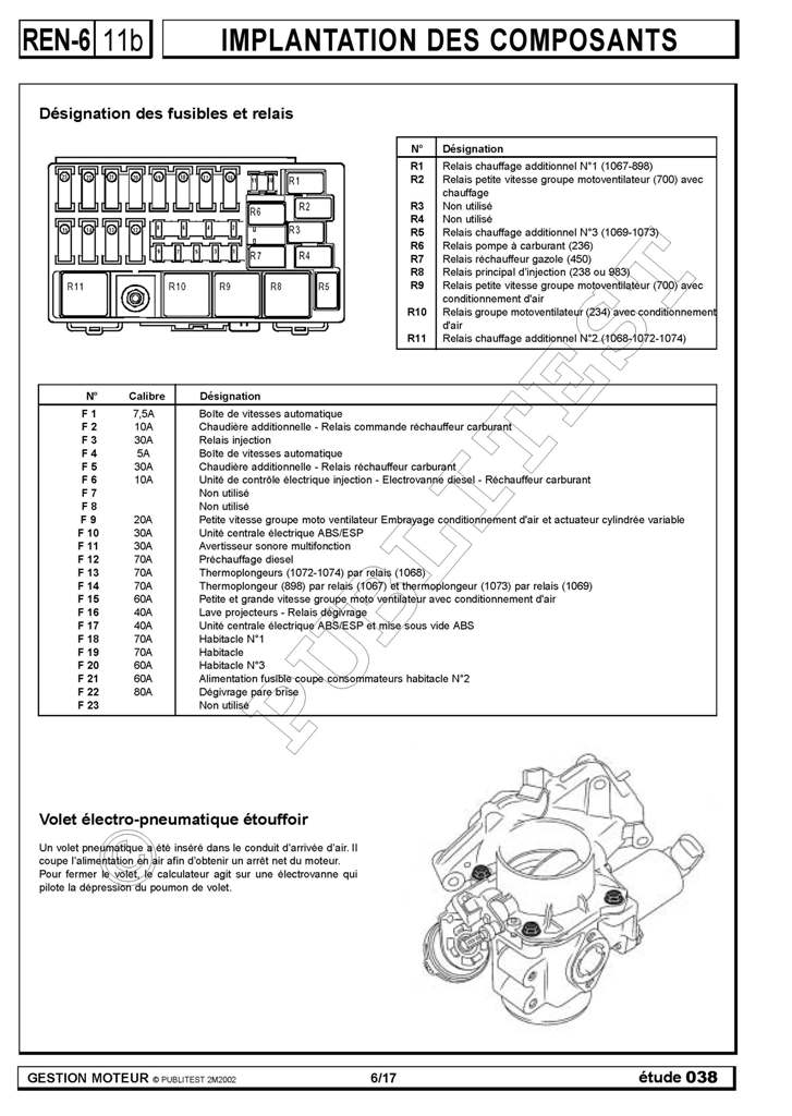

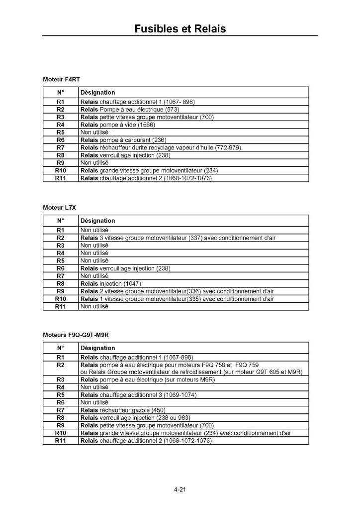

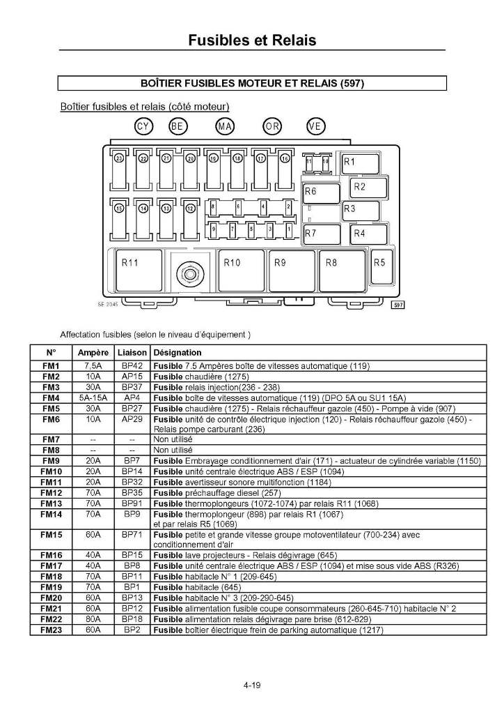

Messagepar papounet73 » Sam Juil 11, 2009 12:35
J'ai ces documents également: :reflexion:
Je pense que ceci devrait te fournir les infos recherchées.
Courage et bon week-end à tous.

Re: boite à fusible à coté de la batterie
Messagepar maxweel » Sam Juil 11, 2009 15:05
merci bcp c'est gentil de votre part
moi c'est le petit fusile qui porte le nr 3
