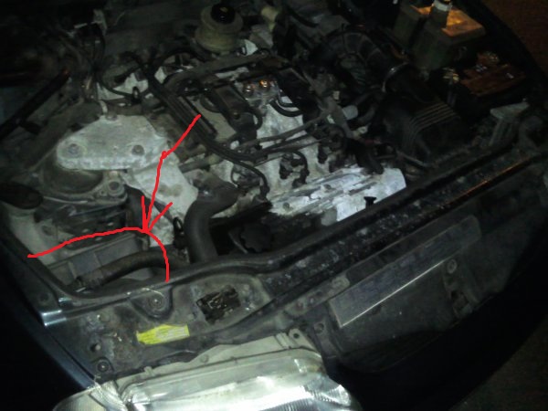

ok ok donc il me faut tout au complet alors et le desiez que j ai mis sur la photo c'est pour le moteur et le premier pour la boite donc il se trouve a gauche pour la gestion moteur c'est bien sa ? je suis un peu perdu la je doit regarder le truk qui se trouve sous le volant le boitier electronic

Les 2 calculateurs se trouvent sous le capot met nous donc une photo de ton moteur.

Messagepar lagunadu85 » Lun Jan 09, 2012 21:43

Messagepar gilles02310 » Lun Jan 09, 2012 22:22
le calculateur moteur se trouve côté distribution sur les phase2 quand tu te trouve face à la voiture il est placé en bas de la goulotte de remplissage de lave glace

Re: [PROB] Calculateur renault laguna 1 v6 24s initial
Messagepar lagunadu85 » Mar Jan 10, 2012 10:38
oui oui tkt j avai trouver merci mais il me demande le code d anti dem donc au vendeur je lui est expliquer et y va m envoyer d autre pièce meme quelque une qui pourai étre défectueuse et empéché le démarrage mais vu que je suis pas con et que j ai des idées je me dit vu que sur safrane il on monter les meme en 1998 des v6 24s bon cartographier diférament le mien fesai 194ch d origine et reprogrammer pour en sortir 204ch 10ch de plus c'est rien et sur safrane il n'y a pas d anti demarrage je me demande a voir si c'est les meme de remplacer celui ci bon pas tres exact les info du constructeur mais je croi quel fait 200ch si sa serai meme plus simple pour ceux qui se sont fatiquer ou que leur ordinateur de bord ne marche plus ou autre voila voila

Messagepar lolo leog » Mar Jan 10, 2012 12:55
salut ton moteur et le v6 12soupape et pas le v6 24 soupape vue tes photos

Messagepar gilles02310 » Mar Jan 10, 2012 13:41
oui +1 avec lolo sur le coup j'ai pas tilté c'est un PRV que tu as sous ton capot.
