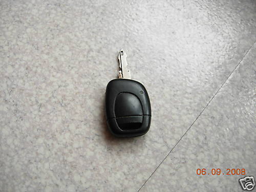

Salut elle est comment ta clé ?

Messagepar gilles02310 » Ven Aoû 24, 2012 18:23
elle est comme cela ta clé

Messagepar Alan37 » Ven Aoû 24, 2012 18:28
Oui

Messagepar gilles02310 » Ven Aoû 24, 2012 19:04
c'est quoi comme type de commande infra rouge ou HF?

Messagepar Alan37 » Ven Aoû 24, 2012 19:25
Infra rouge je pense
HF c'est quoi?

Messagepar Nemesis67 » Sam Aoû 25, 2012 10:04
HF = Haute fréquence !
Pas besoin de visé comme l'infrarouge.
