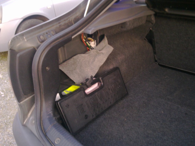

J'ai un soucis sur ma lagunaRN 1 phase 1, année 1994, B56BJC.
Après avoir consulter plusieurs topics sur les problèmes rencontrés avec le dégivrage arrière, je me permets de vous demander votre avis sur mon cas.
Quand j'appuie sur le bouton de dégivrage, le témoin s'allume et se coupe dans les 10 minutes qui suivent. Le dégivrage se fait avec peine vers le bas du par brise arrière.
J'ai donc vérifié (comme conseillé dans les autres sujets) derrière le compartiment à fusible les fusibles de 40A ainsi que le connecteur jaune et le fameux gros fil blanc: RAS tout est propre.

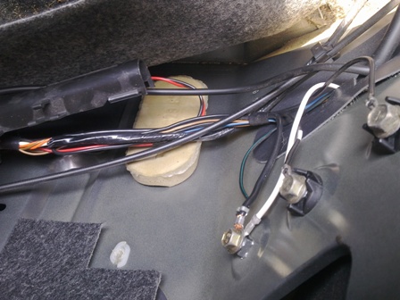

Je suis donc allé voir dans le coffre au niveau de la roue gauche sous la garniture pour vérifier un autre connecteur qui pourrait être la cause, cependant je ne vois pas exactement où chercher. je trouve donc ceci (voir photo)
upload/1295790342_Photo02972.jpg
Je ne sais plus où m'orienter pour chercher une anomalie (les fils en photos sont propres et bien connectés) dois je appronfondir plus loin que la partie visible?
Je vais aussi faire un tour en bas à gauche du joint du pare brise pour vérifier l'état de certaines connexions parait-il !!!
Je vous remercie pour vos conseils.

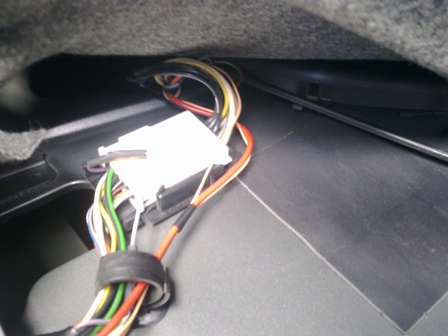

Je suis retourné "fouiner" le coffre de la voiture et en soulevant un peu plus la garniture, je suis tombé sur ce connecteur (photo)
upload/1295795583_Photo03032.jpg
j'ai constaté que le gros fil blanc-vert était tout juste brulé (à peine!). Je l'ai coupé et fixé à son homologue gros fil blanc en façe.
On verra demain matin le résultat lors du dégivrage :wink:
Je vous tiens au courant
A+ :coucou:

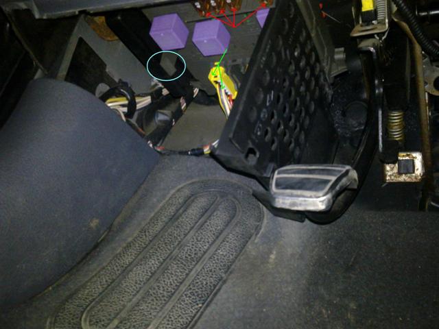

Voila une photo qui va te permettre de situer les fusibles de 40A.
Les fusibles se situent a côté de la pédale d'embrayage sur la gauche (derrière la boite à fusible MAIS par dessous)
Tu y trouveras les fusibles avec les flèches rouges , en vert le connecteur jaune à contrôler, je t'ai entouré en bleu clair le clip qui maintien la grille qui couvre le circuit.
upload/1295805220_Photo0310.jpg
upload/1295805439_Photo0309.jpg
Concernant les fusibles, il me semble que si ton bouton de dégivrage s'allume (le point orange) cela peut te conforter sur le fait que ton fusible est bon (reste à confirmer)
A +

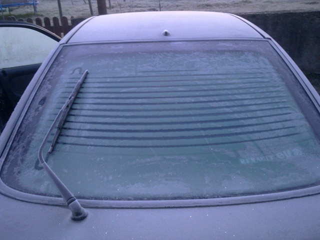

Messagepar YvesLaguna » Lun Jan 24, 2011 13:40
Pour ma part, je viens de tester le dégivrage ce matin et dès la première minute, j'ai eu un résultat très convaincant.
upload/1295872751_Photo0312.jpg
En plus, vu l'épaisseur de givre, je suis tranquille quant à la permormance ! :mrgreen:
