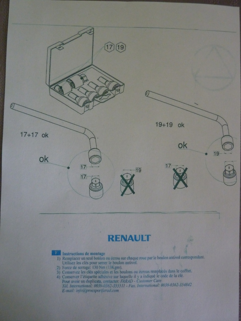

Messagepar paul56 » Sam Mai 12, 2012 12:48
J'ai acheté d'occasion des écrous antivol RENAULT réf: 77 11 239 102, dans la boite j'ai bien le code de ces écrous mais je n'ai pas la notice qui va avec.
Si une personne peut me scanner cette notice, je lui en serais très reconnaissant.
Cordialement

Messagepar pichnou44 » Mar Mai 29, 2012 16:09
Bonjour paul56,
Ci-joint document que tu recherche.

Messagepar paul56 » Mar Mai 29, 2012 16:53
Merci pour le document, c'est ce que je recherche.
