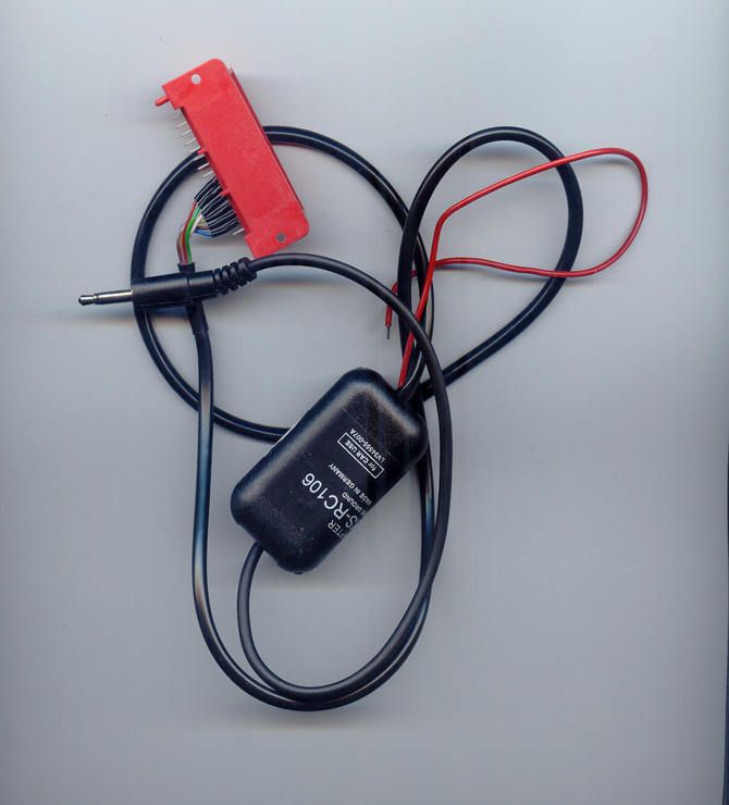

Bonjour a tous, sur ma laguna 2 phase 2 de 2005 j'ai changé mon autoradio pour un jvc ( cadeau de ma tendre et chère !! ) , je souhaitais récupérer la commande au volant par l'ajout d'une interface spécifique : KS-RC106 mais je viens de me rendre compte que le connecteur de mon afficheur central ne correspond pas a celui de l'interface !! n'y aurait-il pas moyen de modifier le câblage s'il vous plait ? ci-joint les photos des 2 connecteurs. merci d'avance et bonne route a tous. Didier

JVC ne semble pas faire d'interface avec le connecteur spécifique.
Pour le moment, je vois 3 solutions différentes sans avoir à couper les fils :
- trouver un connecteur de Laguna 2 en casse + un connecteur rouge, afin de faire un faisceau d'adaptation.
- sous la planche de bord, remonter les fils qui vont en direction des commandes au volant, et espérer tomber sur un connecteur similaire à celui de l'interface.
- trouver une autre commande au volant (avec prise rouge au bout du faisceau) pour remplacer la tienne et pouvoir se connecter facilement sur l'interface.
Bien entendu, il y a aussi la solution de couper les fils pour les reliers comme il faut.

merci de ta réponse ! je vais essayer de voir le câblage pour essayer de les relier de façon adéquate, sachant que je ne souhaite récupérer que les commandes de l'autoradio, l'affichage m'intéressant peu !!
Je viens de passer 1 heure en essayant de me brancher sur la prise jaune mais pas évident de comprendre, la couleur des fils ne correspond pas, que se soit sur cette prise ou sur le connecteur derrière l'afficheur !!!

Pour l'affichage déporté, de toutes façons les interfaces JVC ne le gèrent pas.
Pour la prise jaune, ne perd pas de temps avec, les signaux sont incompatibles avec l'interface JVC : il faut relier cette dernière au faisceau présent derrière l'afficheur déporté ;)

voila j'ai trouvé, j'ai déniché une autre commande au volant mais de laguna 1 !
cela fonctionne impeccablement avec un montage provisoire mais il me reste a gérer la fixation de la télécommande sur la direction car bien sur le système de montage n'est pas le même sur la lag 1 et sur la lag 2 !!!!

Bonsoir, voila c'est fais !!! bon je me suis pris un peu le choux mais j'ai remplacé ma commande de lag 2 par celle d'une lag 1 et cela fonctionne parfaitement !
