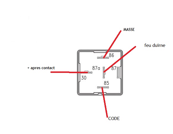

Messagepar papauto » Dim Juil 22, 2012 10:20
comme promis voici le schéma du branchement du relais , se relais a 1 contact repos 1 contact travail , au repos le feu duirne est alimenter quand l'on allume les codes cela exite le relais et coupe l'alimentation des feux duirne, les feux duirnes doivent etre coupé en code dixit code de la route

Messagepar papauto » Dim Juil 22, 2012 12:04
les codes je précises le pourquoi , les veilleuses sont fait pour que l'on vois le véhicule, les feux de jours sont fait pour que l'on vois le véhicule, alors que les codes sont fait pour que le chauffeur vois la route et donc aucun intérêt de laisser allumer les feux de jour qui de plus par leur intensité lumineuse risque d’éblouir les véhicules venant en face puisque les codes normalement sont utilisé dans les endroits a faible éclairage

Messagepar papauto » Dim Juil 22, 2012 20:49
romain69388 a écrit:D'accord mais avec le kit philips les feux diurnes se coupent dès allumage des veilleuses. Le principal, c'est que les feux diurnes se coupent :D
on te dit se qu'il en est de la réglementation du code de la route tu en fait se que tu veux :bien:
