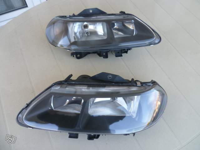

Hey, du coup j'ai regardé les annonces comme ça et je suis tombé sur deux phares rénovés à 60€ les deux :oui:
Ça veut le coup non ? Il n'y a pas les moteurs dessus pour le réglage électrique car la personne me dit qu'elle les a remis sur des phares neuf. Qu'en pensez-vous :?:

par contre, sur leboncoin, j'ai vue pas mal d'annonce de type qui propose la rénovation des feux, ont envoie par la poste nos feux opaques, avec le prix de la rénovation, puis, une fois terminé, ont les recoi tout beau, et tout propre...
http://www.leboncoin.fr/equipement_auto ... htm?ca=1_s
Bon, j'arrete, mais ce genre d'annonce se compte par 100aine sur leboncoin... et petite blague a part, la majeur parti du temps, la photo d'illustration n'est rien d'autre qu'une laguna 1 phase 2 :mdr:

Oui j'ai vu ce genre d'annonce :wink: Mais celle que j'ai trouvé, c'est quelqu'un qui vend les siens, dans ce cas là je garde les miens :wink:
