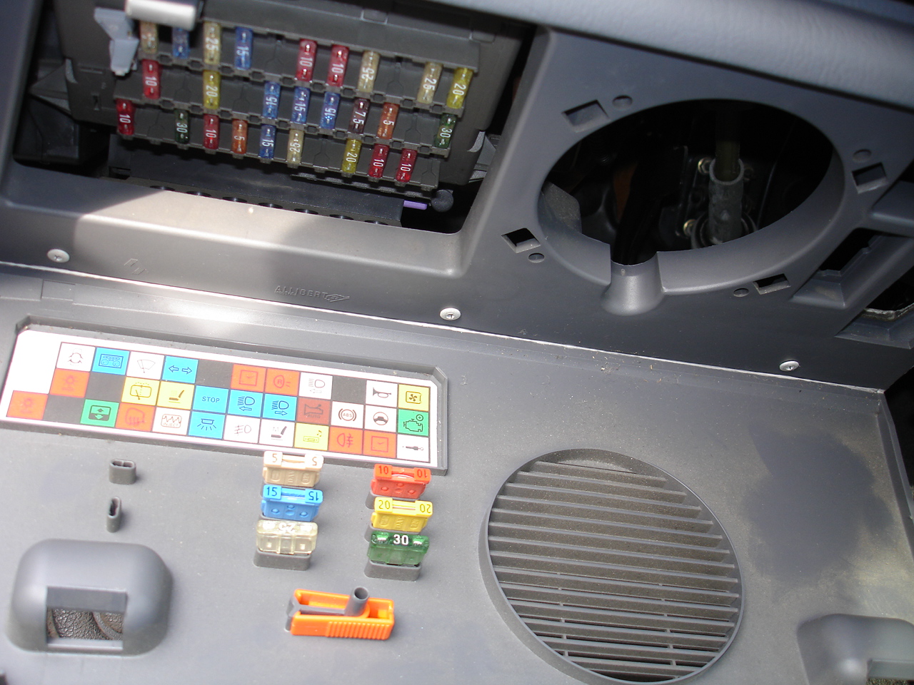

Messagepar izen_76 » Jeu Juil 02, 2009 16:04
Tu peux démonter le plastique devant la platine porte fusible ( celui qui bascule ) tu as 3 vis a enlever, par contre la galère pour le remonter !

Messagepar izen_76 » Lun Juil 06, 2009 0:22
Elles se trouvent en dessous, ouvre le cache du porte fusible, tu as 3 vis noires qu'il faut démonter avec des clefs étoiles ;) si j'ai le temps demain je te prends une photo !

Messagepar RoadRunner22 » Dim Avr 25, 2010 8:19
Bonjour à tous,
Je déterre ce sujet car j'ai exactement le même problème qu'avait Waumy : Poignée d'ouverture du capot moteur déboitée (ou cassée ?).
Pour suivre les conseils de izen_76, j'ai voulu enlever la porte de la platine porte-fusibles mais effectivement, il n'y a pas de vis, juste 3 rivets.
Waumy : as-tu réussi à réparer et si oui, peux-tu me dire comment ?
izen_76 : faut-il enlever les 3 rivets (si ce sont des rivets "classiques", je suis équipé pour en remettre)
Bien entendu, je suis preneur de toute autre suggestion.

Messagepar izen_76 » Dim Avr 25, 2010 21:08
Salut a toi !
j'avais complètement oublié ce sujet ( désolé Waumy :oops: )
Moi a la place des rivets j'ai 3 vis oui ;) tu tires légèrement dessus, tu déboites le coté ou y'a pas de vis ( si mes souvenirs sont bons ) et c'est bon ;) par contre c'est une galère pas possible a remonter, si je me rappelle bien tu as un plastique a la con qui ne veut pas rentrer la ou il doit aller, je lui avais fait sa fête a cet enfoiré :twisted: un coup de scie et il ne m'emmerdait plus.
Un truc bien chiant a remettre aussi c'est la molette qui permet d'ajuster la puissance de l'éclairage du tableau de bord...
Bref bon courage :bien: :mdr:

Messagepar RoadRunner22 » Dim Mai 16, 2010 7:30
Bonjour à tous,
C'est réparé, j'ai enlevé les rivets (un coup de perceuse avec un foret Ø 4), le trappe est venue facilement, ensuite il y a une vis à enlever pour avoir le mécanisme de poignée.
Le problème, c'est qu'on ne peut pas désolidariser la poignée du cable. J'ai donc décroché le cable coté mécanisme de fermeture du capot (à l'avant) et ensuite j'ai pu sortir suffisament le mécanisme de poignée pour remettre l'axe en place (il était sorti d'un coté).
Remise en place du cable, de la poignée, de la trappe à fusibles, remplacement des 3 rivets par 3 vis, ça a du me prendre 15mn en tout.
