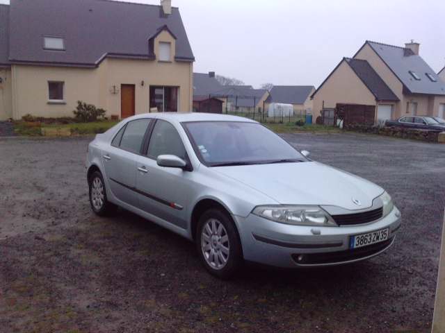

Messagepar nath22330 » Mer Fév 16, 2011 20:36
Alors déjà désolé si je rajoute un sujet qui est déjà citer :S
j'ai une laguna II 1.9l dci 120ch 1ere mis en circulation 04/2002
voila mon prob l'ordi de bord ma dit ( carbu niveau reserve autonomie limité )
jusqu'ici tous va bien ...donc je m'arrête a la pompe mais 20euros de Gasoil et la .....
voici le prob Mme me dit ca petite phrase ( carbu niveau reserve autonomie limité ) alors qu'elle ne devrait pas ....
ma question est que faire?????? et si je ne sais faire de moi meme est ce pris en compte dans le garantie pieces et main d'oeuvre ??????
sinon autre petite question notre laguna est t'elle une phase 1 ou 2 ??
Merci beaucoup
