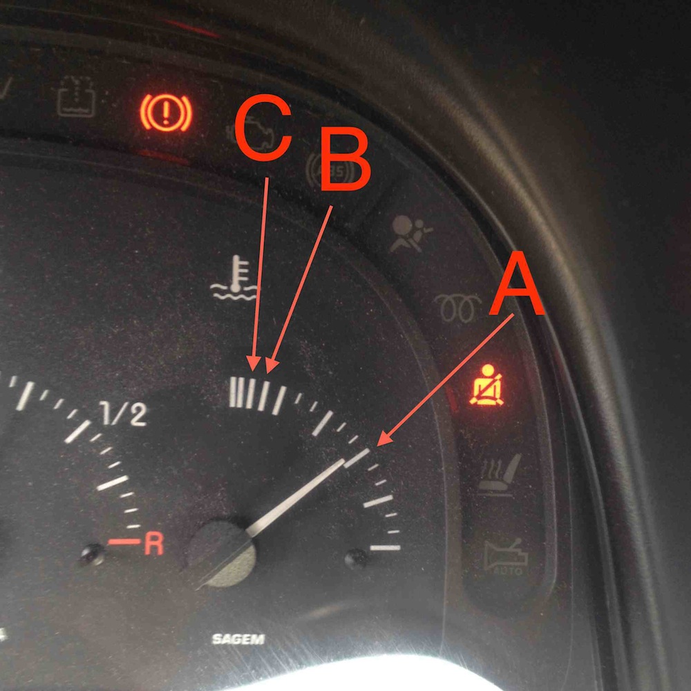

J’ai un petit soucis de chauffe avec une laguna 1,8 RXT et j’aurais besoin d’un petit coup de main.
Depuis deux semaines l’indicateur de temperature atteint pratiquement le maximum ( sixième repere, B sur la photo ) après 10 minutes de route alors qu’auparavant il n’indiquait que le troisième ( A sur la photo ) après la meme période de temps. A l’arrêt, l’indicateur monte jusqu’au septième repère, le ventilator démarre, l’indicateur reste alors entre le sixième et septième repères. Le chauffage fonctionne.
Voila ce que j’ai controlé depuis.
-Le liquide de refroidissement ( vidange, remplissage et purge )
-Le thermostat ( remplacé )
-Le radiateur ( remplacé il y a 1 an )
-La sonde de temperature du radiateur ( remplacée )
-La sonde de temperature de l’indicatuer ( testée avec de l’eau tiède et bouillante, lectures de l’indicateur : deuxième et troisième repères respectivement,
-Les durites
-La pression du système de refroidissement ( par la vis de purge ).
C’est bizarre, a part la lecture en temperature élevée, tout fonctionne…je comprends pas. Peut être que quelque chose m’a echappé. Tout les conseils sont les bienvenus,
Merci d’avance,
Nicolas

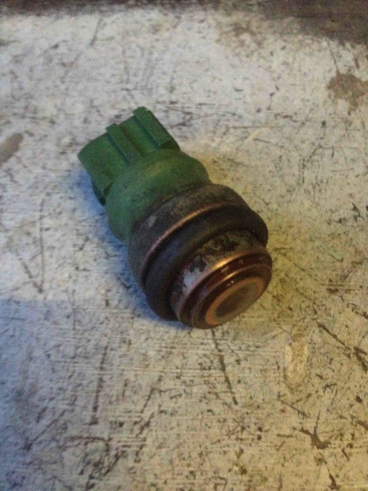

Désolé pour cette réponse tardive. Je viens de résoudre le problème. La sonde de temperature était defectueuse. Elle donnait une mesure erronée à partir du troisième repère.... Elle a été remplacée, maintenant ça roule ?
Voila la sonde en question :
A+
Nicolas
